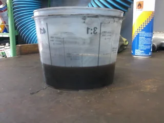

Die Flüssigkeit für die Kupplung wird aber nicht standardmäßig gewechselt! Daher kann die durchaus schon seit 2012 da drin sein. Die sieht dann aus wie Cola und nicht mehr wie klarer Apfelsaft!
Selbst wenn die 24 gewechselt wurde, vermischt die sich quasi gar nicht mit der neuen oder kann als gewechselt angesehen werden!
Anbei mal ein Bild...
