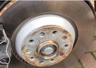

OK kann ich die Keramikpaste, etc auch seitlich (auf den Zylinder-Mantel) auftragen?
Ich meine den Bereich der in diesem Bild weiß bemalt wurde, kann ich da die Paste auftragen?
Vorne da wo die Felge anliegt Kupferpaste als Trennmittel ist OK.
Nicht aber an der Bremstrommel das Geschmiere, denn da ist Hammerite die bessere Wahl.
Ich würde da nix hinschmieren. Auch keine noch so hitzebeständige Paste. Der Rost an der Nabe bzw. dem Bremsscheibenträger ist eh nur kosmetischer Natur. Wenn es arg stört, grob abbürsten und evtl. mit Auspufffarbe
( hitzebeständig) abtupfen.
Darauf achten nicht die Bremsfläche "einzusauen" !
Kupfer/ Keramikpaste und Anti Seize verwendet man äusserst gering dosiert an den richtigen Stellen. Zu üppig und
falsch angewendet besteht Gefahr das die Mittel auf Scheiben / Trommel und Bremsbeläge geraten.
Und da haben sie NIX zu suchen! :teacher:
Die reibfläche von Scheibe zu felge dient dem kraftschluss, dort ist jegliches Schmiermittel verboten und zu entfernen. Ansonsten droht eine üverbelastung der Schrauben. Rost ist ebenfalls zu entfernen.
Bei Kupferpaste sollte man eigentlich den Begriff Schmiermittel nicht verwenden, - eher Trennmittel.
Und auch da genügt ein knapp erbsengroßes Stück um auf der Auflagefläche zur Felge einen hauchdünnen und eigentlich schon unsichtbaren Film zu hinterlassen.
Wem schon einige male beim Reifenwechsel Winter/Sommer eine festgebackene Felge durch Schläge mit dem großen Fäustel auf den Reifen lockerprellen mußte, verwendet gerne ein Trennmittel. ;)

Alles klar dann werde ich nur mit der Drahtbürste oder Schmirgelpapier die Radnabe sauber machen.
Es ist nicht so, dass die Felgen festegrostet sind, es ist vielmehr so dass sich bei einer Radnabe das Rad so schwer abmachen läßt und anmontieren ist auch recht schwer. Als ob da nicht genug Platz da ist das Rad wieder auf die Radnabe anzumontieren. Am Rad liegt es nicht, das habe ich getauscht.
Dann einfach mit 400 - 800er Schleifpapier mal über die Radaufnahme schmirgeln... Soll ja nicht blank sein. Meißt merkt man ja mit den Fingern schon wie "rau" die Oberfläche ja ist... Bei der Felge auch das "Nabenloch" mal mit dem Schleifpapier bearbeiten. Hinterher mit Bremsenreiniger sauber machen, das da keine losen Partikel mehr hängen, dann sollte das wieder gehen.
