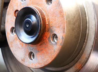

Auf diesem Bild wurde die Kupferpaste nur vorne aufgetragen
kann man die Kupferpaste auch seitlich (wo der Mantel ist) auftragen, oder darf man das nicht machen?
