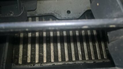

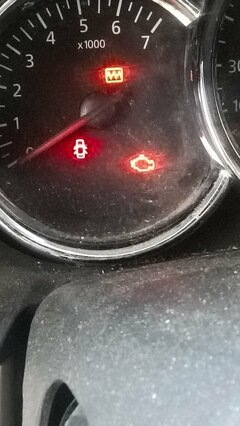

ich hab den Ladeluftkühler einigermaßen von außen gesäubert. Er ist in ca einer Woche nicht besonders öliger geworden. Soweit so gut. Heute leuchten plötzlich 2 Lämpchen in Gelb auf(Siehe Foto) Motorleuchte und Elektrik(?).

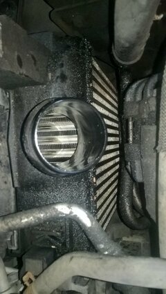

Der Schlauch vom Ladeluftkühler ist innen leicht ölig, hat aber keine Scheuerstellen. An den Anschlusstellen tritt aber öl aus. Der Ladeluftkühler innen sieht nicht brutal aus (Bild). Das dritte Bild ist der LLK von außen nach Reinigung. Zwischen den Lamellen ist das natürlich schlecht rauszubekommen.
Frage 1: Haben die Leuchten was damit zu tun?
Frage 2: Wär es weg, wenn ich den LLK gegen einen neuen tausche, oder beämpf ich da nur das Symptom und hab den scheiß in 2 Monaten wieder (weil der Turbo oder sonstwas die Ursache ist)?

Wenn die MKL kommt auf jeden Fall auslesen , vlt bist du dann um ne Erfahrung reicher ....
Wer hat den letzten Ölwechsel WANN durchgeführt ?????
Ölstand bei KALTEM Motor kontrollieren , wenn er auf MAX ist , ist eindeutig zu viel Öl drin
Hi Xanti0, ölwechsel ist rund ein Jahr her, knapp 10tkm, Filter hab ich vor ein paar Tagen zusätzlich nochmal getauscht. Der Ölwechsel davor war etwas länger her, sicher über 20tkm. Ölstand ist und war auch nicht bei Max oder drüber. Kühlwasserstand war etwas gefallen, ca 200ml in 3-4 Jahren, ist aber seit 10Tagen nicht gefallen.
