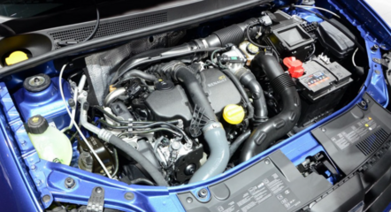

Du schreibst "Schlauch über den Motor". Turbo und dann ist es vielleicht Motoröl?
Wenn das so bei dir aussieht.
Der Graue in der Mitte ist vom Turbo zum Luftkühler.
äm... und wenn da Öl, is nich gut. :blink:
Könnte schlimmstenfalls ein Turboschaden sein.
