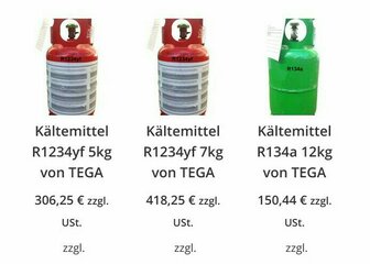

R134 1,25€/100g netto
R1234yf 5,98€/100g netto
Der Unterschied ist schon erheblich, aber keine Ahnung, wo du die Preise her hast.
Meine Preise sind richtig,natürlich können die Preise für r1234yf auch schwanken und mit der Zeit sogar günstiger werden.
