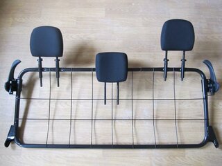

so sieht das Ganze beim Dacia Duster Phase I aus.
LG
Also ich hab jetzt auch mal bei meinem neuen Duster nachgesehen (TCE125 Prestige, Modelljahr 2016, Leder) und in der Tat kann auch ich nur in der untersten Position (also eingefahren) arretieren. Alles darueber ist lose ohne weitere Feststellmoeglichkeit ...
