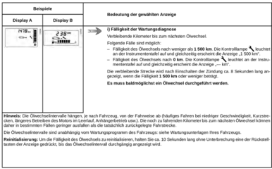

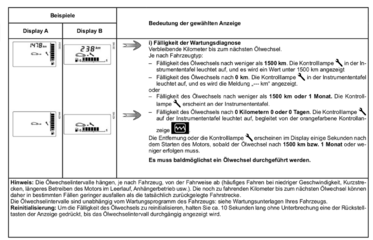

Bei mir geht die einmal im Jahr an, ca zwei wochen vorher kommt der kleine Schraubenschlüssel im Display .
Laut meiner Renault Werkstatt ist das normal wenn man den kleinen Schraubenschlüssel ignoriert !
Hier ein Video dazu auf Italienisch aber man sieht was gemacht werden muss :
Service Intervall zurücksetzen
Habe ich gemacht aber die Kontrollleuchte ist immer noch an
Klappt nicht immer beim ersten mal.
- Zündung aus
- Tempomat/Begrenzer aus
- Zündung ein
- Bei dem Auto - Schraubenschlüssel Symbol die Lenkstock Taste gedrückt halten..
- die Anzeige blinkt und Taste gedrückt halten
- wenn es nicht funktioniert hat noch mal von vorne anfangen
Hab ich gerade an meinem gemacht, hab drei Versuche gebraucht ;)
