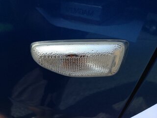

auch ich bin neu hier im Forum.
Ich habe jetzt mein "Blue" etwas mehr als nen Monat.
Jetzt ist mir aufgefallen das auf der linken Seite Kondenswasser im seitlichen Blinker ist. Aber auch nur da. Normal ist das nicht oder? Habe ihn auch schon mal raus genommen und getrocknet doch es kommt immer wieder. Gibt es da ne Lösung?
Hoffe mit den Bildern als Anhang funzt.
Grüße aus M'Gladbach
Da wird beim einclipsen der Fassung mit Birnchen, die dazwischenliegende Moosgummidichtung vergessen worden sein.
Ok danke fürs schnelle Antworten. Werd ich den Leuten im AH mal nen Besuch abstatten.
