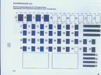

Mit der Batterie, das weiß ich nicht, erreiche gerade meinen Schrauber nicht. Werders am Wochenende mal ausprobieren. Welche Sicherung wäre denn fürs Kombigerät ? Weiß das zufällig Jemand? Auf dem Schaltplan, den ich mir aus dem Netz gezogen habe war keine so bezeichnet. Wie lange lass ich die Batterie ab? Danke schonmal für die Tips
Sicherung Nr.19.Siehe meine Bilder.
Grüße.Mesh.ps. Batterie genügt wenige Minuten ab.
