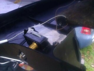

So hab ich das damals bei meinem Passat gemacht als die ursprüngliche Schaltung nicht mehr ging, absoluter Pfusch, ich weiß..., hat aber trotzdem 4 Jahre gehalten...
