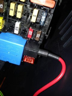

Mit der Bastelei und den Kabeln vom am Uch, ich weiß nicht, ist mir zu riskant das am Ende das Ding bei einem Kurzschluss abschmiert.
Und mit den Sicherung-Stromdieben, bei mir passte das Ding gerade so auf die Sicherung vom Zigarettenanzünder. Und der hat ja auch kein Dauerplus. Deshalb direkt zur Batterie und einen Stromwächter dazwischen damit ich noch starten kann falls es mal zu wenig Strom wird.
Mit dem Stromdieb da lassen sich die Sicherungen nur von der Seite rein schieben, außerdem ein ziemlicher Wackelkram irgend wie sitzt es nicht so fest wie ich mir das dachte. Deshalb gleich einen Meter weiter und Masse und Plus direkt von der Batterie. Außerdem für den Preis für so wenig... Dann lieber einmal und dann gleich richtig! Meine Meinung!

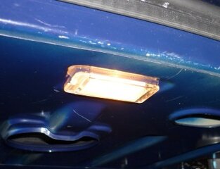

Fertig. B)
Die langen Jahre der völligen Dunkelheit haben (zumindest im Kofferraum meines Autos) ein ruhmreiches Ende gefunden. :D
