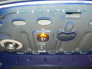

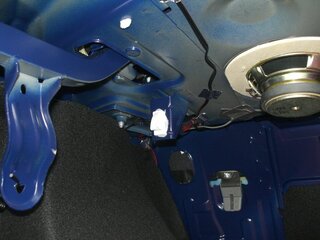

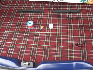

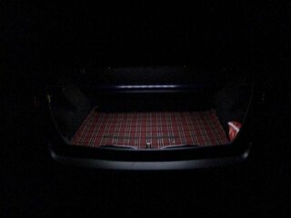

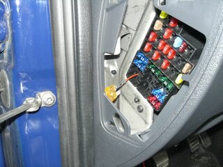

So nach ein bisschen bastelei hab ich nun ordendlich licht im Kofferraum.
Das Pluskabel habe ich in den Sicherungskasten angeklemmt da dort zwei
Steckplätze mit Dauerplus vorhanden sind^_^ und an der anderen seite
das Kabel durchziehen ( siehe Bild ) danach unter der Dichtung bis nach
hinten ziehen. Beim Kontaktschalter für die Klappe musste ich noch ein
bisschen nacharbeiten da ich keinen orginalen verbaut habe.
Der massepunkt ist hinter dem Rücklicht da kann man ordendlich ein
Kabel anklemmen. Die LED Streifen habe ich mit doppelseitigen Klebeband
befestigt und das hält Bombenfest B).
Bin mit dem ergebnis sehr zufrieden sehr gute und gleichmässige ausleuchtung.
Mfg U-99

moin U-99,
prima sieht deine Kofferraumbeleuchtung aus :-)
Habe trotzdem ein paar Fragen dazu:
Laut deinen Bildern hast du das Dauerplus von einer nicht benötigten 20-Ampere-Sicherung entnommen. Das ist sehr gut, wenn du später mal eine Steckdose nachträglich einbauen möchtest, allerdings unter Beachtung des Leitungsquerschnittes, welchen du nach hinten gezogen hast. Die 20A-Sicherung würde ich daher auch deinem Adernquerschnitt anpassen.
Hier mal 2 nützliche Links dazu:
ABCDE KFZ-Stecksicherungen
Strombelastbarkeit
Auch würde ich die Kabelbefestigung ändern, statt Klebeband lieber Klebeschellen mit Kabelbindern (gibt es auf jedem Baumarkt) oder Kabel-Klebefix, siehe Beispiel, gibt es auch in anderen Farben und Größen:
Kabel-Kleb-Fix, schwarz 10 Stück (TS4199S) bei Trenkenchu & Stadler GbR
Das ist nur ein Vorschlag von mir, jeder kann es machen wie er will, auf jeden Fall würde ich die derzeitige Sicherung für deine Kofferraumbeleuchtung gegen eine 3A-Sicherung wechseln.
Also die Beleuchtung sieht gut aus. Die Ausleuchtung scheint mir sogar besser als bei der Original-Funzel zu sein. Gut gemacht.
Als sicherung ist eine 5 Ampere drin hatte keine kleinere da.
Ich mach aber noch ne kleinere rein da das Kabel nur nen querschnitt von
0,5 mm² hat (aus gewichtsgründen;) )
Nee war nur Spass aber die LEDs haben ja nur einen Verbrauch von
200 mA und ein dickeres Kabel einzuziehen ist kein Problem man kommt super
ran .
Die Idee mit den klebehaltern ist nicht schlecht aber das klebeband is günstiger:D
Mfg U-99
