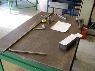

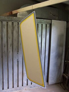

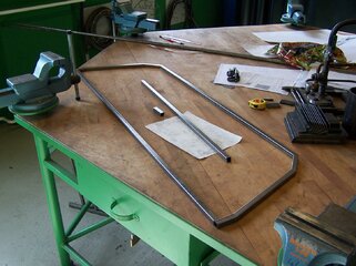

Zuerst wurde eine Pappschablone erstellt um die Maße und Winkel festzulegen
Die Teile wurden aus 16mm Vierkantrohr gesägt und verschweißt mit WIG.

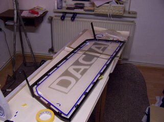

Dabei wurden auch die Haltelaschen mit 1,5mm Blechstreifen angeschweißt.
Das Plexiglas ist 5mm dick und man kann es gut mit einer Kreissäge oder Stichsäge in Form schneiden.

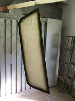

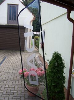

Ich habe den Schriftzug geplottet und matt geschliffen, den Rand entsprechend abgeklebt und lackiert.

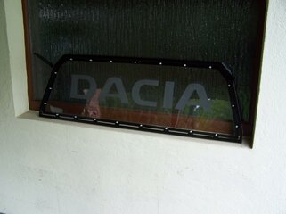

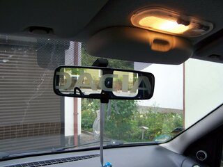

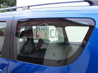

Sieht dann fertig so aus
Die Scheibe ist dann mit M5 Inbus und selbstsichernden Muttern befestigt.

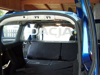

Die Befestigung im Auto erfolgt an den Originalaufnahmepunkten für die Serienabtrennung mit entsprechenden Flacheisen die am Rahmen angeschweißt sind.
Gespannt wird die Abtrennung durch sogenannte Wantenspanner an den Verriegelungsbolzen der Rückbank.
Durch diese Konstruktion geht nicht so viel Raum "verloren" wie bei der seienmäßigen Abtrennung.
Naja, und ich hab was für's Auge.
