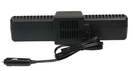

Heizgebläse 12v :

Ist im Vergleich zu einer Standheizung preiswerter, allerdings nicht so komfortabel...
