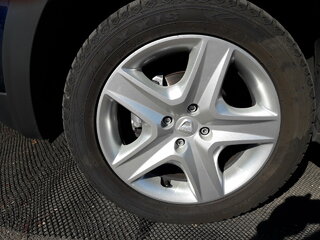

Nachdem mir 2 Renault Werkstätten nicht helfen konnten ( wollten ),mir wurde dort nur angeboten die Klima neu zu füllen ( teuer !!!! keine Garantie-weil Wartung ). War nun bei einer spezial Firma für Klima und Kältetechnik. Kältemittel kann man auch mit Manometer prüfen / vorsicht-- das neue R1234yf Gas ist gefährlich ! Die waren Super nett und kompetent, Das Geräusch des Kompressors ist wohl qualitätsbedingt aber ich soll keine Sorge haben. Sehr vertrauenswürdig und jahrzehntelange Erfahrung. Service war kostenlos ! Jetzt fahre ich also weiter mit Brummen,egal,hab noch 3 Jahre Garantie. Hab mir neue Radkappen gegönnt, die ab Werk in schwarz silber fand ich nie so prickelnd :yes: Schönes WE für Alle , Mesh. Ps. Kältemittelfüllung war ok.20200807_101141.jpg20200807_101152.jpg28.10.2019 03.jpg
