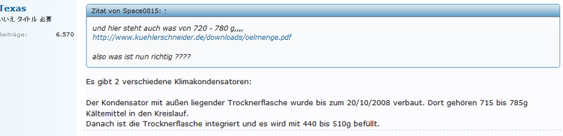

Es war mal vor langer Zeit ein Thema hier, daß man beim befüllen der Klimaanlage vom MCV1 aufpassen muß.
Zu dieser Zeit wurden nämlich 2 verschiedene Typen von Klimaanlagen mit unterschiedlichen Füllmengen verbaut.
Das sollte die Werkstatt aber eigentlich in ihren Unterlagen stehen haben.
Zuviel Befüllung bzw. zu wenig Befüllung bei der anderen, das führt entweder zu Schwergängigkeit des Kompressors, oder zu schlechterer Kühlleistung.

Hoi,
wieviel Gramm rein müssen findet sich im Forum.
Es findet sich auch die Teilenummer für den Dichtungssatz.
Nachfüllen heißt, es kommt alles raus, und die vorgeschriebene Menge kommt wieder rein, die Differenz ist die Nachfüllerei.
