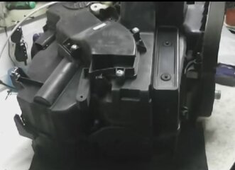

Frage: Meinerseits: Ich glaub, da hab ich ein anderes Modell. Foto habe ich hochgeladen.

Frage: D.h. ich entferne den Pollenfilter --> sprühe die Dose dort rein --> warte eine halbe Stunde --> mach einen Deckel drauf und schalte dann die Klima ein. Das komischen bei mir ist, dass es zum Muffeln anfängt, wenn ich die Klima aussschalt. Geht da eine Klappe um oder so was??
Daraufhin den Innenraumfilter herausgefummelt und den "Kühler" mittel einer selbstgebauten Vorrichtung zum feinen Versprühen von dünnflüssigen Flüssigkeiten desinfiziert.
A: Ich vermute, du hast ein anders Modell. Ich habe keinen Innenraumfilter separat. Der einzige Filter beim Modell 2008 scheint der selbst eingebaute Pollenfilter zu sein.
Leider weiß ich noch nicht, wie ich wirklich vorgehen kann. So richtig ran, kommt man an die Klima nicht.

Ich habe den Sandero 2.
Wenn da der Pollenfilter rausgewurschdelt ist, kann man in Fahrtrichtung hinten den "Kühler" ertasten (mit Spiegel auch sehen).
Der Filter wird auch bei Umluft durchströmt.
Sprich, der Filter sitzt direkt vor dem Klima"kühler")
