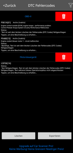

da sich das Problem offensichtlich nicht beheben lässt, wollte ich mir mal Ideen einholen.
Vor kurzem ist viel Kühlflüssigkeit ausgelaufen, was einer defekten Schelle zu Schulden ist. Kurz danach, letzte Woche, merkte ich das mit der Klimaanlage etwas nicht stimmt. Relais und Sicherungen sind offensichtlich in Ordnung, die Klimaanlage schaltet ein aber die Magnetkupplung rastet nicht (typisches Geräusch). Offensichtlich schaltet der Motorlüfter auch nicht mehr ein.
Kurzstrecken werden aktuell noch gefahren, weite Strecken lasse ich sein.
Mit dem OBD2 habe ich bereits einige Fehler ausgelesen, ich finde keinen wirklichen Lösungsansatz.
Hat jemand eine Idee, wo man vielleicht noch nach suchen kann?

Dein Fehlerprotokoll besagt, daß irgendetwas mit dem Kühlerventilator nicht stimmt. Man könnte ihn durch Überbrücken des Steckers am Steuerkasten probelaufen lassen, ob er tatsächlich nicht funktioniert.
An der Steuerbox mit dem Vorwiderstand für die kleine Stufe könnte man auch den Test machen, ob diese funktioniert. Auch ob an den Steuerkontakten die 12V ankommen.
