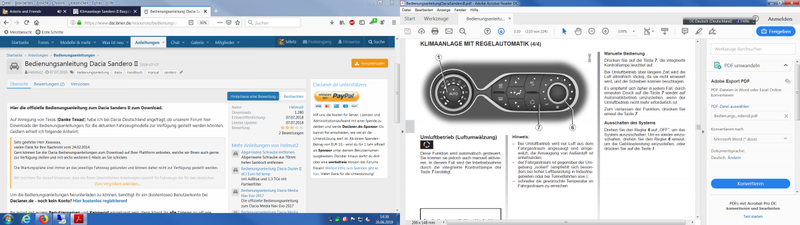

Können wir uns darauf einigen, dass deine Ausführungen für die die manuelle Klimaanlage gilt und nicht für die Klimaautomatik.
Durch das manuelle Eingreifen ist die Funktion nicht mehr optimal.
Da das Bild, welches er oben gepostet hat, zur manuellen gehört, sollte das jedem klar sein.
Eine Automatik, bei der man rumstellen muss, wäre ja auch keine Automatik. Eine solche gehört im Idealfall beim Kauf einmal eingestellt und nie wieder angerührt.

Das Problem ist, dass viele gar nicht wissen, dass die Klimaautomatik seit 2018 auch lieferbar war. Und dass hier auch anders eingestellt wird.
Ist es gesichert, daß der Dacia eine Luftgütesensor hat?
Die BA gibt an : schneller die gewünschte Temperatur im Fahrgastraum zu erreichen...
