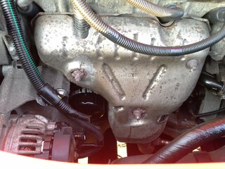

Erster gedanke: Luftfilterschlauch nicht richtig drauf! Also rechts ran, Motorhaube auf - da glüht mich mein Krümmer in einem satten Dunkelrot an... Und der Schlauch sitzt 1a.

Krümmer glühen bei einem Sauger? Da läuft etwas ganz falsch was die Gemischaufbereitung angeht!

Laß dem Motor mal im Stand betriebswarm laufen oder wenn Du wieder mal unterwegs bist und das pfeifen fängt wieder an, mach mal folgendes:
bei laufendem Motor (wenn das Pfeifen weg ist) halt mal den Auspuff zu, ob das Pfeifen wieder anfängt.
Ich würde darauf tippen, daß es die Krümmerdichtung ausgeblasen- oder der Krümmer einen Riß hat.
Glühen bei Krümmern ist im übrigen nichts außergewöhnliches, deswegen sind sie ja auch aus massiven Stahlguß.

überhitzte krümmer kann gans schön krumm werden und alls folge abgebrochene bolzen (pfeift es)
Doch - sieht aber bei mir anders aus:
