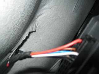

Nicht nur der Airbagstecker versteckt sich hinter dem Handschuhfach, sondern auch die OBD-Steckdose.
So sieht es beim Sandero II zwischen Spritzwand und Handschuhfach-Rückwand aus.
Ähm,..... von der Dämmung habe ich beim Sandero I nur geträumt.:D

So habe mal geschaut also Fazit ist man kommt definitiv nicht von den HSF dran sofern es der stecker ist, oder was Laufen den da noch für Kabel oder sonstige dinge lang
Nun stehe ich wieder am Anfang :mellow:

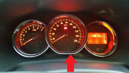

Hallo bei mir Klappert es auch, bei mir ist es der Chromring in der Armatur.
Habe ein Foto hinzugefügt mit pfeil. Wenn es das nächste mal klappert, halt den mal fest.
