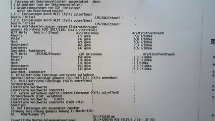

Hallo, ich hatte neulich schonmal angefragt, weil ich vermutete, dass in meiner Zulassungsbescheinigung der falsche Wert für den CO2-Ausstoß eingetragen ist (nämlich der Benzin-Wert). Und so ist es. Anbei das COC-Dokument.
Statt der eingetragenen 147g/km müssten es 133g/km sein. Das wäre ein Steuerunterschied von 24€.
Hat jemand Erfahrung, was ich am Besten mache? Meinen Steuerbescheid habe ich noch nicht. Ich werde natürlich Einspruch einlegen. Aber muss ich nochmal zur Zulassungsstelle?20190109_152318.jpg

Das ist falsch und das hatten wir schonmal.
Das KBA beschreibt in seinen Ausführungen zur Ausfüllung der Zulassungsbescheinigungen ausdrücklich, dass der CO2 Wert für Gasbetrieb eingetragen werden muss.
War bei mir übrigens auch falsch eingetragen, wurde von der Zulassungstelle sofort korrigiert (kostenlos) ohne Diskussion als es mir etwas später aufgefallen ist, habe natürlich gegen den steuerbescheid Einspruch eingelegt, ist gerade in Bearbeitung.
Danke für eure Antworten. Dann nehme ich mal Kontakt zur Zulassungsstelle auf und werde gegen den Steuerbescheid Einspruch erheben.
