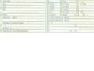

Ich war überzeugt, daß dieser Service bei allen Händlern gleich ist. Vielleicht wurde dein Fahrzeug mal eben beim Händler nachgerüstet? Bei dem user Icemat war das doch der Fall. Fahrzeug mit Gas bestellt. Fahrzeug mit Gasanlage in Deutschland nachträglich eingebaut, kein Werksgaser!. Welche Autogasanlage hast du denn? Bei mir stand sofort ab Zulassung 156 CO² in der Zulassungsbescheinigung Teil I. Siehe Anhang Auszug Teil I unter V.7:
Nicht jeder freie Händler kümmert sich wohl um die vollständigen Papiere mit Abgasgutachten und eingetragenen / geänderten CO² Werten bei einem Werksgaser?. Meiner stammt von hier: auto-aktiv-leipzig. Da waren alle Papiere des MCV vollständig. Mit eingetragenen 156 g CO² im COC und im deutschen Brief incl. Dekra-Gutachten.

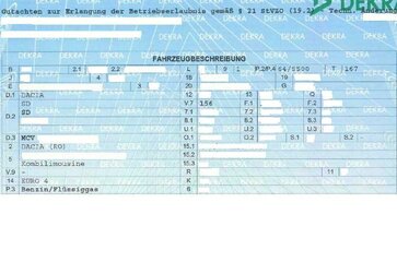

Hallo,nach dem ich hier schon eine weile mitlese habe ich auch eine Frage habe einen 1.6 Werksgaser Limo auch von Auto Aktiv ck.6 Wochen alt bei mir steht bei V.7 172 also der CO 2 Wert des Benziners müsste aber 148 sein bei der Limo laut Datenblatt von Auto Aktiv was steht bei dir alles in dem Dekra Gutachten ? Habe ja auch so eins.Habe 136 EUR Steuer bezahlt müssten ja nur 88 EUR sein.

Ich hatte da auch ein Gutachen vom TÜV oder von der DEKRA. Ich glaube aber, daß die Zulassungsstelle das einbehalten hat. Ich schau nochmal nach.
ja schau mal nach was für werte da stehen und ob dekra oder tüv nord oder so
lg
So habe nun Bescheit von Auto Aktiv bekommen die CO² Werte werden beim Gaser mit vollwertigen Benzintank immer nach dem schlechteren CO² Wert des Benziners berechnet,warum das bei anderen hier anders ist wussten die auch nicht.Habe aber die Telefonnummer von dem Dekragutachter bekommen der mein Fahrzeug abgenommen hat.Habe ihm also angerufen und mein Probelm geschiltert er hat in der Datenbank nachgesehen und hat zwei Gaser in Schwerin gefunden die den günstigeren CO² Wert eingetragen bekommen haben und noch einen in Süd Deutschland warum er sagte das Dacia es mit den Daten für den CO² Austoss nicht so genau nimmt könnten schon wieder neue Daten sein. Neue ??? meine Datsche ist von April 10.Man Könnte nur ein Einzelgutachten in Chemnitz machen lassen wegen den CO² Austoss dieses würde aber im vierstelligen EUR bereich liegen ich verstehe das alles nicht was Renault bzw. Dacia hier veranstalten,Gleiches Recht für alle. Ich weis das ist Wunschdenken habe ebend Pech gehabt.
