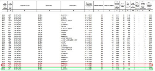

Meine erste Mutmaßung wäre, falschen KBA Datensatz verwendet. Da ich aber keinen Zulassungsbescheinigung hier sehe? Aber egal.
Ja so wird es sein. HSN 8212 TSN AFH. Es soll aber AFF sein.Aber dieses gibt es ja noch nicht.
