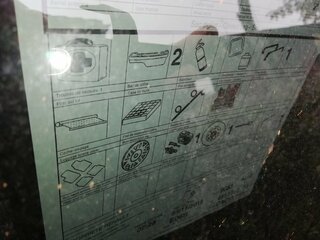

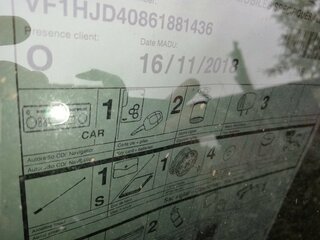

Also ich hab bei meinem so ein zettel hängen. Da ist eine Karte und ein Schlüsse? Beim Clio haben wir aber auch 2 Karten gehabt.
