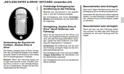

Moin. Hatte meinen Sandero III jetzt gut eine Woche in der Garage in einem externen Garagenkomplex stehen. Keyless hatte ich an gelassen, die Dash-Cam vorsorglich deaktiviert, weil das Modul ohnehin nach nicht mal zwei Tagen abschaltet, weil unter 12,4V gefallen.
Fahrzeug öffnete nicht von selbst, mit FB war es kein Problem. Spannung lag auch bei entspannten 12,4V.
Jetzt meine Frage, nur um die Fakten zu verstehen. Wird Keyless Entry irgendwann selbst deaktiviert, oder kam ich einfach nur von einem ungünstigen Winkel (von vorn, weil er rückwärts drin steht) ans Fahrzeug? Weiß da jemand die genauen programmierten Fakten, falls das gewollt ist?
