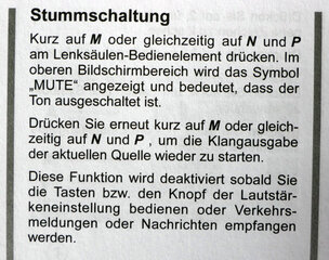

Lenkradtasten? Wenn mich nicht täuscht gibt es bei Dacia im Bediensateliten aber nur + und - für Lauter und Leiser, eine Mute-Taste gibt es nicht?

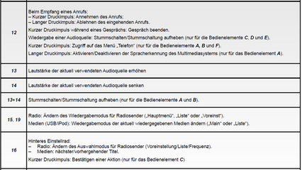

Doch, man muß nur beide Tasten drücken. siehe BA Seite D.14 und Bilder der Tasten aus Seite D.8
Auszug aus der BA
Beim Duster II gibt es 6 verschiedene Bedieneinheiten, bei meinem ist (F) unter dem Lenkrad verbaut:

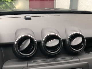

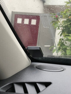

Ich mache morgen gerne (bei Tageslicht) ein paar Bilder und setze sie hier in den Thread.
Wäre schön wenn Du mal an ein Foto denken könntest. Danke schon mal dafür.

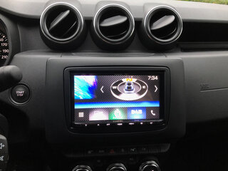

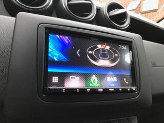

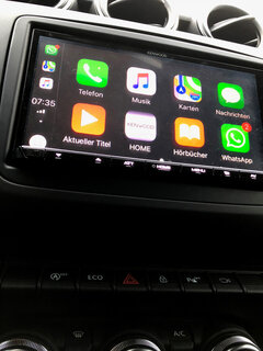

Danke für die Bilder. Schaut gut aus. Das mit der GPS-Maus verstehen ich ja noch aber mit der Fenster-Klebe- Antenne ging wohl nicht mit der Dachantenne ? Stöhrt zwar nicht wirklich ist aber eine zusätzliche Kabelverlegung die du aber sauber gelöst hast :yes: Rückfahrkamera ist auf dem großen Bildschirm auch Superhilfreich.

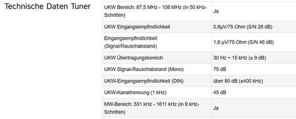

Nachgefragt: In den techn. Daten auf der Homepage steht nur was von UKW aber auf deinem Screen ist DAB anwählbar. Ist das eine andere Ausstattung? Darum erklärt sich wohl auch die Fensterantenne.
7017BTS und 7017DABS sind absolut Baugleich nur das es letzteres mit DAB+ gibt ;)

Danke für die Bilder. Der Rahmen sieht ja etwas lückenhaft bzw. Nicht ganz so passgenau aus. Ach, und wie ist das mit USB? Hat ja nur hinten nen USB Eingang. Hast du da ein Verlängerungskabel irgendwo hingelegt? Und verstehe ich das Gerät jetzt richtig? Ohne Handy/oder USB Stick kann man doch rein theoretisch nichts anderes machen, ausser Radio hören, oder? Danke.
