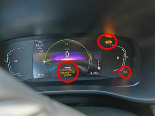

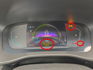

Nach 1.600 km habe ich heute selbiges Phänomen gehabt, ebenfalls im B-Modus. Ich wollte von einer Nebenstrasse (gestanden, weil Verkehr) auf eine Hauptstrasse einbiegen und ich konnte nahezu kein Gas geben .. mit "Ach und Krach" bin ich noch auf die Hauptstrasse gekommen, aber das war Schneckentempo. Das zweite Mal, ebenfalls heute, in einen Kreisverkehr in "B" gerollt, dann wollte ich aus dem Kreisel raus, wollte Gas geben und dann kam da nix, ich habe dann in "D" geschaltet und dann ging's wieder.
Keine Hand am Schaltknauf .. beide Hände am Lenker.
Zu guter letzt und kurz vorm Ziel kam dann folgende Fehlermeldung (AH habe ich eben informiert):meldung.jpg
