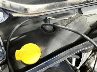

We komme ich an die Pumpe dan? Von oben oder unter?
2 Beiträge zurück,auf dem 1. Bild siehst Du die Pumpe,da wo der Stecker draufsteckt. ;)
Meist sind die nur in den Tank eingesteckt und rasten dort mit der Dichtung ein.
Von Oben. Du musst das Windlaufgitter abmontieren - vorher müssen die Wischerarme runter. Dann ist der Behälter mit Pumpe zugänglich...
So, alles gemacht! Am Pumpenauslass kommt nichts raus, obwohl ich sie ausgebaut und durchgepustet habe!
