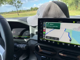

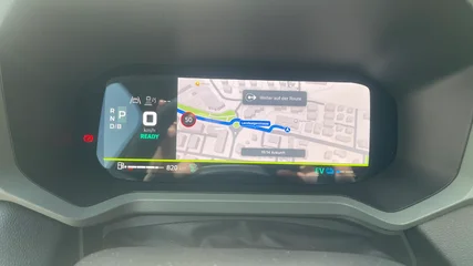

Hallo Zusammen, ich hoffe das die Schwarminteligenz hier weiter hilft. Ich habe einen Bigster Extreme Hybrid. Jetzt hab ich beimIMG_6350.webp durchprobieren gesehen das man im Tacho sich eine Karte anzeigen lassen kann. Die Navi Karte ist das nicht sondern die über Apple CarPlay ( was ich benutze ) oder Android Auto. Entweder klappt das bei mir einfach nicht oder ich stell mich doof an. Benutzt das jemand erfolgreich ? Vielleicht hab ich ja ein paar Einstellungen falsch. Wäre über jeden Tip dankbar.

Übrigens ich hab im Stillstand fotografiert und nicht beim Fahren :naughty:

Hab mich vorhin extra mal auf den Beifahrersitz begeben um beim fahren zu probieren. Navi war bei Apple CarPlay auf, aber Tacho kam nichts an. Werd mich da mal beim AH. Hab auch festgestellt das ich eine Art Schleifgeräusch an der Beifahrertür habe des sollen die gleich mitgucken.

Mit Apple funktioniert nur die Karten App von Apple und mit Android geht Google Maps.

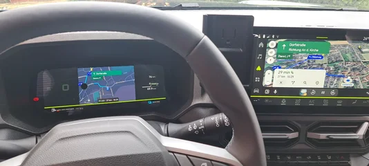

Bei mir zu sehen Android mit Google-Maps

Also. Heute nochmal getestet. Habe mal auf dem Handy Googlemaps deinstalliert. Und siehe da. Es hat problemlos funktioniert. Technik die begeistert :-D
