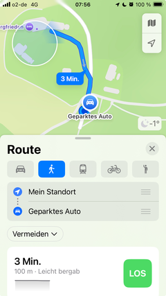

Auf der Startseite der Dacia App ist unten der Reiter "Karte".
Da drauf klicken und man bekommt eine Landkarte wo mein Standort und der des Fahrzeuges angezeigt wird.
Sogar ausgesprochen genau.
Wenn ich dort drauf Tippe, wird mein aktueller Standort auf der Karte angezeigt und als Standort des Fahrzeuges die Adresse, die ich bei meinem Profil angegeben habe. Ändere ich dort die Adresse, so wird auch das Fahrzeug an der neuen Adresse angezeigt, ich bekomme es aber nicht gebacken, dass der Ort angezeigt wird, wo der Wagen aktuell parkiert ist.
