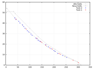

2432,9 Liter laut Bordcomputer und 2375,9 Liter laut Zapfsäule nach dem ersten Volltanken verbraucht. Der Realverbrauch liegt 2½ Prozent unter dem Bordcomputer-Wert, und zwar relativ konstant über 46 Tankungen. Und 2½ Prozent sind bei Einzelmessungen von um die 2.0 Liter pro Strecke unterhalb der Rundungsgrenze, fallen also nicht ins Gewicht.
2½ Prozent sind auch bei der Beurteilung der letzten 5 Liter im Tank vernachlässigbar. Auf 5 Liter ist nämlich bei unserem Logan II MCV die Reservelampe eingestellt und bei 2 Litern fängt der letzte Balken an zu blinken.
