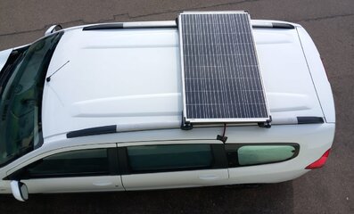

Mein Eigenbau, mittlerweile ein doppelt so großes Panel drauf mit Spoiler vorne :dance:
Da dein Motor kein E-Akku hat, hilft das dem TO nicht.
Aber interessehalber: Was versorgst du damit?
Ich habe Kühlbox dran wenn ich auf meiner Wiese draußen bin, mein Ebike lade ich unterwegs mit Wechselrichter und dahinter hängt noch ne 100 Ah Lifepo4 Batterie, die den Strom speichert. Muss dazu sagen, habe das Auto als Camper ausgebaut wobei alles in 5 Minuten draussen ist.

DC-DC Charge mit 30 Ampere hab ich drin und das Panel ist auch ruckzuck runter, vier Schrauben. Aber draußen auf meiner Ranch ist solar optimal. Wollte mit dem Bild nur zeigen, wie die Möglichkeit ist, es zu montieren.

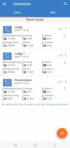

Im Sommer rechnet man etwa mit 4x Peakleistung pro Tag. Also eine kleine flexible Solarzelle mit 60 W Peak lädt dir etwa 240 Wh pro Tag und braucht damit so etwa 5 Tage um die Batterie von fast leer auf voll zu bringen, abzüglich Eigenverbrauch der Ladeelektronik. Im Dezember lädt sie eher 30 Wh pro Tag und braucht damit ca 40 Tage.
Heute hatte ich mit meinen 250 WP Modulen aufm Auto 760 Wh Ertrag bis jetzt und es wsr oft bewölkt. Rekord in diesem Jahr lag bei 1200 Wh und das ist locker noch zu toppen im Sommer. Also die 1200 Wh Hybrid Batterie lässt sich einmal komplett laden, ist nur die Frage, welcher Wandler dazu an welcher Stelle benötigt wird. Die Regler von Victron gibt es auch als 24V oder 48 Volt Version.
