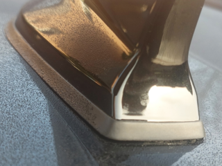

Guten morgen....mal wieder was festgestellt; In der Waschstrasse stand ich hinter dem Auto und habe gesehen, dass die Haifischantenne etwas "schief" auf dem Fahrzeug war. Nachdem der Waschvorgang beendet war, hab ich mir das mal angeschaut. Die Antenne lässt sich im hinteren Bereich seitlich verschieben und liegt auch nicht komplett auf dem Dach auf. Drückt man von oben auf das hintere Ende, kommt auch wieder Wasser heraus.
Habe den freundlichen angerufen, das sei bekannt, die Antenne habe nur vorne einen Befestigungspunkt, das hätten sie schon mehrfach gehabt, da wäre lt. Dacia/ Renault nichts zu ändern. Ein Eindringen von Wasser in den Innenraum sei aber ausgeschlossen, da die Dichtung ja fest sei.
Ich überlege nun, hinten bei trockenen Wetter etwas Silikon oder ähnliches unterzuspritzen, da mir das nicht so ganz geheuer ist.

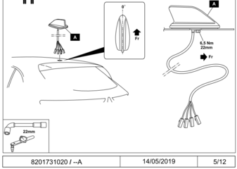

Wenn man es ordentlich machen will, muss man die Antenne erst abbauen, die Fläche darunter richtig reinigen und dann die Dichtung beidseitig dünn mit Karosserie oder Scheibenkleber dünn bestreichen und alles wieder einbauen. Was drunter spritzen wird nicht funktionieren.

Ich würde überprüfen, ob die Mutter fest sitzt. Wenn nötig würde ich eine größere Unterlegscheibe hinzufügen.
Das Nacharbeiten ist recht aufwändig, weil der Himmel runter muss.
Ich kenne jetzt die Dachwölbung des Jogger nicht. Aber spaltfrei zu befestigen muss die Antenne schon sein.
