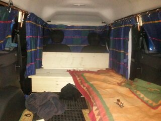

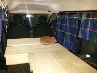

Mit einem Hohlraumdübel ein Kupferrohr-T-Stück angebracht und an den Gewindebohrungen in der B Säule ein 90grad Rohrverbinder. (also auf beiden Seiten :-)
Mit Kupferrohren oben rum eine Art Reling gebaut wie in einem Backofen die Heizrohre angebracht sind.
An den Dingern Vorhänge mit Haken angebracht. (Hab mir n Wolf genäht)
Kopfstütze beginnend Vordersitz-Rückseiten bis zu deren Rücklehnen im angekurbelten und die Sitze selbst nach vorne geschoben. Liegelänge ca 2,10m. (bin ein 2m Kerlchen) und kann tatsächlich gerade liegen - im Gegensatz zu meiner Couch.
Vorhänge an den Heckflügeltüren werde ich mit Magneten festmachen. Da habe ich kein Rohr gelegt.

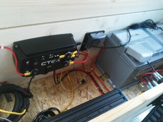

Das Ding hat jetzt tatsächlich Strom. Eine zweite Batterie die von der Lichtmaschine geladen wird. (gar unter berücksichtigung vom Start Stop - also lädt nur wenn zusätzlich zur KFZ Batterie auch das Zündungs-Plus-Signal anliegt.)

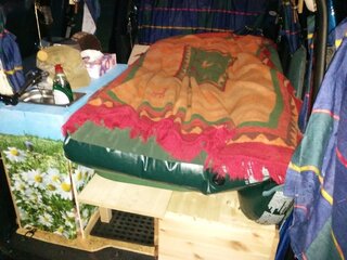

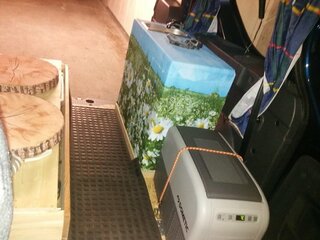

Eine kleine "I wanna be a kitchen" hab ich auch eingebaut. Musste aber einen Wasserkanister wieder rauswerfen weil der undicht war und gesifft hat - der Doofian. Das kommt in den nächsten zwei Wochen mal dran...

Und hier bissle Elekronik

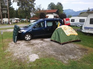

und vom Campen....in Österreich
Die erste Nacht dort mit der übergroßen Luma übernachtet.. war aber n kack, da bei jeder Bewegung die Freundin oder ich durch den Dokki katapultiert wurde..
Die andere Nacht dann nur mit den dünneren Gartenmöbel-Polster und einer aufblasbaren Isomatte drunter. War besser....
