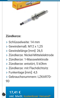

NGK Kerzen:
Macht für vier Kerzen 69,64€
Gibt auch günstigere, hab extra mal das Mittelmaß genommen.

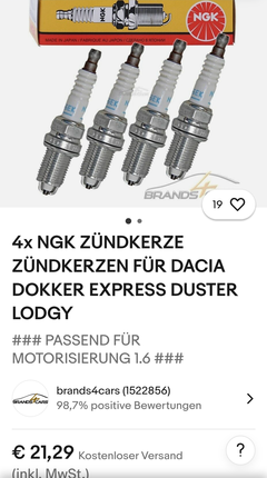

Haben meine letztes Jahr getauscht und dabei sämtliche Dichtungen an den demontierten Teilen. Dichtungen lagen bei keinen 15€. Arbeitszeit gute 30 Minuten, wenn man sorgfältig arbeitet. Auch das geht vermutlich schneller.
Billig? :

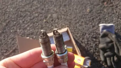

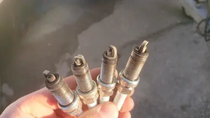

Heute bei km-stand 164.000 die Zündkerzen ausgebaut (haben 81.000km gelaufen), bei Zylinder 2 von Steuerkettenseite aus gesehen war die Keramik bzw. der Schaft unter der Elektrode abgebrochen... Das ist nicht gut. Sieht nicht so aus, als wäre mir das jetzt beim Ausbau gebrochen. Kann die Keramik durch Überhitzung gebrochen sein?
Werde noch das Ventilspiel kontrollieren.
Edit: Ich sollte noch anmerken, dass alle Zündkerzen zu locker waren (gefühlt kein bis wenige Nm Losbrech-drehmoment). Da waren wir beim ersten Wechsel wohl zu vorsichtig oder unvorsichtig, wie man es nimmt.

Liegt das Keramikteil dann jetzt im Zylinder drin :-( ?
Wenn dann hat es wohl Spuren hinterlassen in der Zylinderwand oder es ist mit viel Glück irgendwie durch den Auslass raus wahrscheinlich?
Zur Not am betroffenen Zylinder noch mal Zündkerze ausbauen, mit nem Endoskop rein. Die Zündkerze sieht echt heftig aus / da wurde am falschen Ende gespart.
