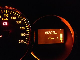

Also nach einer Inspektion muß der BC-Zähler wieder auf 0 gestellt werden. Das wurde bei mir einmal bisher vergessen. Und ich habe das dann selber gemacht, ist einfach.
Nicht gleich auf 0 ,sondern 20000Km und zählt dann runter.:)
So ist es bei mir jedenfalls so.
