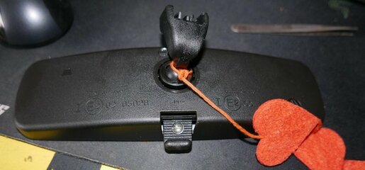

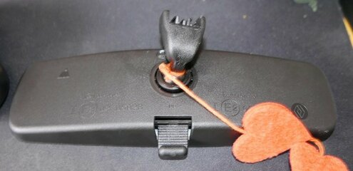

Heute hab ich den Innenspiegel abmontiert und am Hebel nen Siliconpunkt angebracht.
Sollte eigentlich ausreichen, dass ich auch nachts die hinter mir fahrenden Autos sehe.
Werde berichten obs nun passt.....
Nach einem Test bin ich zum Ergebnis gelangt, dass der Silicon-Punkt noch nicht groß genug ist, also den Spiegel nochmals ab neuen Silicon-Punkt der dicker ist (ca 5mm) gesucht und einen in schwarz gefunden und fest gestellt, dass der Klebepad nicht stark genug ist. Nun hab ich´s mit Teppichklebeband versucht, hält gut, ich hoffe auch lange, denn ich hab wenig Lust das mit nem richtigen Klebstoff hin zu kleben.
Also Spiegel wieder dran und umgeklappt, sieht sehr gut aus. Auch von Außen nicht zu sehen da der Nupsi schwarz ist.
Hier nochmal ein Zwischenstand, Gumminupsi hält mit doppelseitigem Klebeband definitv nicht !
Wie ich das nun löse weiß ich noch nicht.
