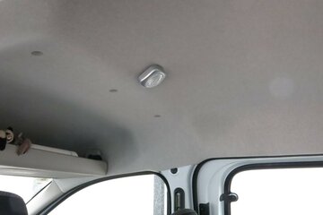

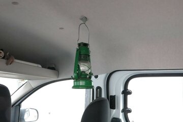

Wenn es ohne Lötkolben gehen soll, gäbe es 2 Möglichkeiten.
Die erste Ausführung (linkes Bild) funktioniert ohne Strom, ist aber kompliziert in der Bedienung.
Die zweite Ausführung (rechtes Bild) besteht aus einer LED-Lampe zum Ankleben mit Batterien, die zum Einschalten von jedem Sitzplatz aus erreicht werden kann.

Vielen Dank für die Vorschläge. :)
Ich denke die erste Möglichkeit werde ich umsetzen. Batterien finde ich blöd.

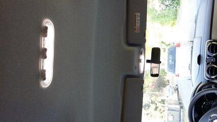

Ich habe die Lampe auf dem 1. Bild verbaut. Drei Sitzplätze drei Leuchten. Nach dem ausschneiden des Himmels (Schablone machen, in dicker Pappe ausschneiden und Lampe rein, wenn nötig Schablone anpassen) hab ich versucht mit einem stabilen Draht die Kabel zu verlegen. Nach zwei Stunden hab ich aufgegeben. Zwischen den beiden Lampen ist ein Hindernis welches ich nicht überwinden konnte. Den Himmel hab ich nicht ausgebaut! Ich bin von der hinteren Lampe mit Fädelhilfe nach links zur Tür. Angstgriff abgeschraubt, Türgummi oben etwas abgezogen und Fädelhilfe durchgezogen und hängen lassen. Mit einer zweiten Fädelhilfe (einweg Kleiderbügel, reicht gerade aber stabil) von dort am Holm (zwischen den Türen) durch und vor zur Lampe (vorher ausbauen). Die Kabel sollten 2,5m lang sein (zwei Stück) und verschiedene Farben haben. Kabel an die Fädelhilfe mit Klebeband festmachen und vorsichtig zurück ziehen. Dann neu an die andere Fädelhilfe kleben und vorsichtig durchziehen. Türgummi wieder festmachen, Angstgriff anschrauben. Wenn du für die Lampe noch den Stecker hast sparst du dir einiges an gefummel. Ich hab meine Lampe beim Autoverwerter ausgebaut, mit Stecker und ein paar Zentimeter Kabel. Noch LEDs (10ner Pack bei ebay) rein. Sieht einfach G... aus.

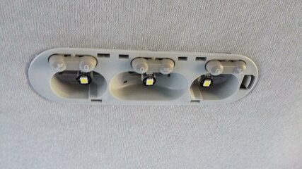

Hallo.
Ich hab ein paar Bilder gemacht und festgestellt: 3 Kabel müssen verlegt werden nicht zwei! Mal sehen ob ich die Bilder hier rein bekomme oder ich bekomme deine Mail-Adresse. Da kann ich sie dir dierekt vom Handyschicken. Befestigt ist sie wie die fordere. Links ist die lange "Nase" die oben im Himmel klemmt und rechts die bewegliche. Die muss wenn die Lampe an den Himmel gepresst wird nach rechts gedrückt werden.
Auf dem 3. Bild sieht man den Stecker, die Kabel und dazwischen Klebeband. Die Lampe ist aus einem Renault. Dort waren lauter Flachkabel verbaut. Ich hab 2 cm von dem Flachkabel am Stecker gelassen. Dann an den neuen Kabeln 1 cm abisoliert und zu den Flachkabeln reingesteckt und mit Klebeband fest gemacht. Ist nicht sehr schön. Funktioniert aber und geht schnell!:D
