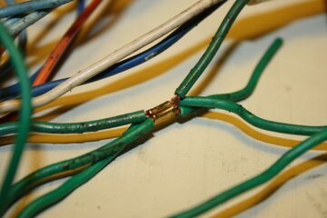

In original Kabelbäumen wirst du keine Lötstellen finden...
Wenn sich Leitungen Treffen oder abzweigen, wird in der Regel gecrimpt. Dadurch härten die Leitungen nicht aus wie beim löten.

Unbestritten.
Trotzdem ist Löten besser als Lüsterklemmen und vernünftig gemacht hält eine Lötstelle ewig.
Dass das Kabel sich an der Lötstelle verhärtet ist das kleinste Problem.
Und Feuchtigkeit ist beim Crimpen genau so ein Problem wie beim Löten.

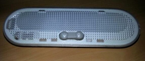

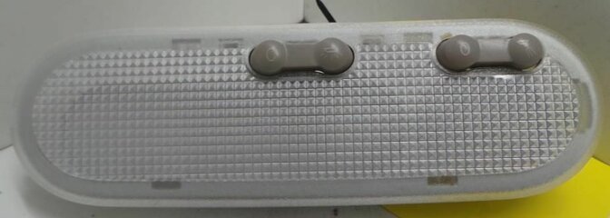

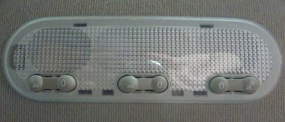

Modus,Kangoo 2,Megane 2,Twingo 2,Scenic 2,oder auch Nissan QASHQAI
Wenn Du bei Ebay Kleinanzeigen oder Auktionshaus suchst nach Innenraumleuchte mit Renault oder Dacia verbunden findest Du eigentlich immer welche.Je nach dem was Du suchst.Es gibt die mit ein/zwei oder drei Schaltern.Und wenn Sie die gleiche Bauform haben (Oval) kann man die ganz einfach austauschen.
Am besten suchst Du auch mal mit den Teile Nummern.Siehe Fotonamen.

Klasse, vielen Dank für die Bilder und die Teilenummern.
