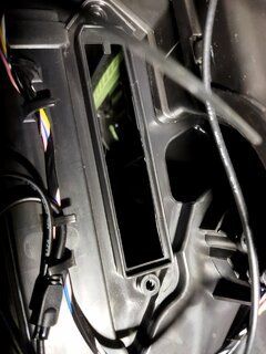

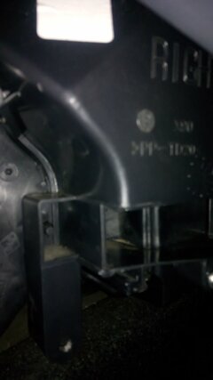

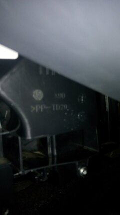

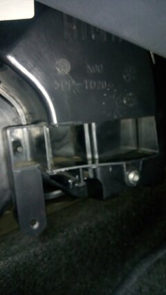

Hallo Liebe Gemeinde,
bin auf der Suche nach dem Innenraumfilter. Habe gerade gelesen, dass bei dem 2008 er Baujahr keiner drin ist. Stimmt das? Hab da mal ein paar Fotos gemacht, vielleicht kann mir jemand helfen. Vielen Dank.

Der 2008er MCVI hat keinen Innenraumfilter. Wenn du mal im Forum suchst findest du Beiträge wo Leute den nachgerüstet haben. Dazu muss man den (leeren) Luftfilterkasten im Beifahrerfußraum aufschneiden und einen Filter darin platzieren. Ich habe das nicht gemacht und auch nie vermisst.
auf deinem Bild DSC_0150 siehst du den Einschub der noch keiner ist.
Geht recht gut auszuschneiden mit nem Teppischmesser.
