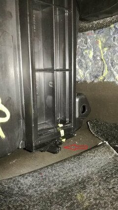

weiß jemand wo beim Duster 2 der Innenraumfilter sitzt. Im Fußraum Beifahrerseite habe ich keinen gefunden.
Oder hat der Duster Prestige SCe 115 4WD serienmäßig keinen?
Danke schonmal
Sorry, habe mich nochmal in den Fußraum begeben.
Also bei mir sind keine Schrauben und auf kriege ich den auch nicht. Gibt es da irgendwelche sperren oder Hebel die man betätigen muss?
Hi,
drück den markierten Hebel nach oben, und der Filterdeckel ist entriegelt.
Ist natürlich möglich, daß lt. von Cardriver gepostetem YT Video seit 2019 der Deckel zusätzlich durch eine Schraube gesichert ist. Dann müsste die natürlich vor Betätigung des Hebels raus.
Gruss
Patrick
