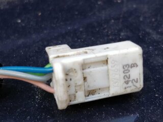

Das erste Bild zeigt die Original-Buchse in die, die 3 Sensoren eingesteckt werden.

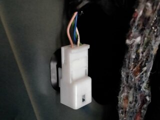

Das Bild zeigt den Original-Rückfahrsensoren-Stecker (noch funktionsfähig), der in die Buchse passen, aber die Sensoren passen nicht mehr in die Aufnahmehülsen in der Stoßstange.

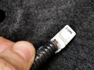

Das Bild zeigt den neuen Stecker der neuen Rückfahrsensoren, die zwar in die Stoßstange passen aber nicht kompatible mit der Buchse sind. Der Stecker passt zwar rein, die Sensoren sind aber nicht funktionsfähig, da sie anders geschalten sind.
Scheinbar gibt es 3 identische Signalleitungen (grün,grau,rosa) von jedem Sensor. Der Unterschied zwischen original und neuen Stecker liegt vermutlich in der Spannungsversorgung? Einmal gibt es nur einen blauen und das andere mal einen schwarzen und braunen Kontakt.

Klar kann man das aneinanderbasteln. Kennst Du denn die Belegung der Kabel?
Wie ich schon schrieb, die neuen Sensoren, passen von der Pinbelegung nicht zum alten Steuergerät.
Mir wäre für den Anfang geholfen, wenn ich die Pinbelegung des alten und neuen Systems kennen würde.
Die alten Sensoren sind im übrigen vom Typ: BOT-06510-00-0A
Die neuen Sensoren sind vom Typ: 253A42318R

Leider nein. Die neuen Sensoren sind kürzer und schmaler. D.h. die Hülsen in der Stoßstange sind zu klein für die alten Sensoren.

Die Artikelnummern stehen ja oben. Das Hauptproblem sehe ich aber darin, ob die Sensoren "innerlich" kompatibel sind, also ob die Bordelektronik mit den Werten, die die neuen Sensoren ausspucken, zurecht kommt. Kann man nicht die Aufnahmen an der Stoßstange so zurecht schnitzen, dass die alten Sensoren reinpassen?
Darauf wird es vermutlich am Ende hinauslaufen, falls ich keine Bessere Lösung finde. Das möchte ich eigentlich vermeiden, da die neuen Sensoren ja auch schon verlegt sind und das richtig nervige Fummelarbeit ist, die durch die Löcher zu bekommen.

Ich werde wohl jetzt einfach den Kabelstrang lassen und die neuen Stecker abknipsen und die neuen anbauen. Dann muss ich die Stoßstange nicht abbauen etc.
