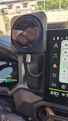

Um mein Handy „nicht zu killen“, nutze ich seit der Übernahme des Bigsters den Halter für’s Armaturenbrett von „lzparts“ und hatte mir von dort auch den Hama Wireless Car Charger FC10 geholt. Nun wird mein Handy im Bigster auch nicht mehr heiß. Für mich liegt das Problem ganz eindeutig bei der QI-Ladeschale des Bigsters.
