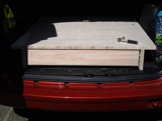

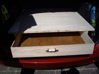

wie willst du ne schublade bewegen bei den ganzen halterungsgedönseln der 3ten sitzreihe? oder hast nen 5 sitzer?

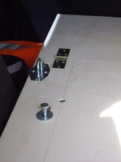

die mitllere halteöse is ganz schön hoch:lol:
ne siebensitzer, wird alles drunter versteckt.:wub:(wobei ich warscheinlich nicht drinn schlafen werde)
nur ich hasse es das ganze auto auszuräumen wenn es vollgeladen ist wenn man was sucht,
hat fertig....
:wub:jetzt ist der Laderaum gerade und "Werkzeug" griffbereit

wie schön ist denn der Griff - voll im Retrolook

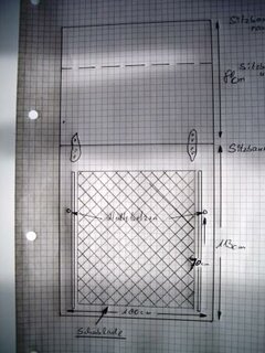

na, dann mach doch statt den zwei kurzen klappen , ein lages brett an "meinen" entwurf, dann kannst du es umklappen mit sitz, oder ohne sitz schlafen und gepäck unten drunter, ist doch recht flexibel
ich hab da mal nachgemessen
Liegefläche max 100 x 193 cm.
Breite 100cm, Bank in Betrieb 113 cm, Bank umgeklappt 166 cm, ausgebaut 193 cm.
dadurch dass ich ne "Schublade" drunter habe steht alles 15cm hoch, heisst rückbank nur umgeklappt ,steht das "Kopfteil"leicht hoch, wie bei luxusbettrahmen.

N a das ist doch mal ein Vorschlag !
Gefällt mir gut. Leider kann ich Deine Zeichnung nicht erkennen , kannst Du das vielleicht nochmal etwas grösser einscannen , wenn es nicht zuviel Mühe macht ?
mal sehen ob du jetzt mehr siehst sonst e-mail über pn
