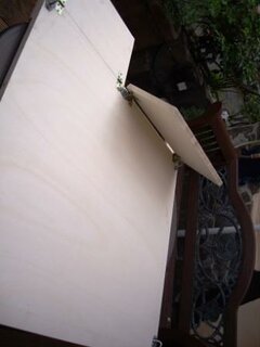

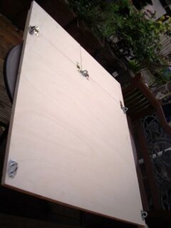

ich hab mal angefangen den Laderaum zu begradigen ,mit staufächern,
Das sieht nicht schlecht aus , kann mir das gut vorstellen . Aber wie ist es da mit der zweiten Sitzreihe ? Die ist ja ausgebaut nehm ich an . Wie schnell kannst Du denn dann Deine Konstruktion wieder gegen diese drei Sitzgelegenheiten tauschen , wenn nun doch mal mehr als zwei Personen fahren sollen ?
??? also ich erkenne an der konstruktion, dass die 2te reihe drin bleibt...die dritte (wenn vorhanden raus) und die platte mit den klappen hinten reingelegt...irgendwie verzurrt...dann haste die kante hinter der 2ten reihe als stauraum mit deckeln und eine gerade fläche im kofferraum...
wenn du (wenn vorhanden) ne 3te sitzreihe hast...musst du eben die platte mit den deckeln wieder raus und die sitzbank rein...dann haste kein gepäckabteil sondern ein passagierabteil....
die 2te reihe geht eh nich auszubauen oder? habs noch nich prbiert aber steht auch nix von inner anleitung
richtig, die dritte reihe ist drausen, die zweite original , die klappen verdecken erstmal nur das gerödel(Abschleppstange,Warndreieck usw) in dem Fussraum der dritten reihe, aber der Boden ist glatt und hat so schon liegefläche 99cm x115 cm.
wenn man die klappen nun gröser macht (fürs umklappen der 2 Sitzreihe) könnte das schon ein Bett werden,
im moment wird die grundplatte grad 15 cm angehoben für eine "einbauschublade" (bilder folgen)
befestigt das ganze mit schrauben M8 der hinteren Verzurrgurtbefestigung.
