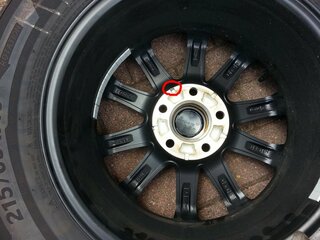

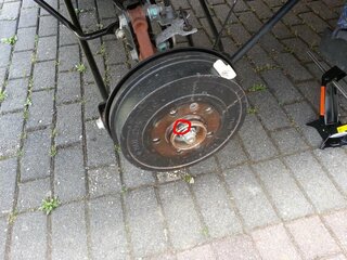

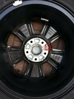

im letzten Jahr habe ich den Duster bekommen und im Herbst Winterreifen gekauft und gleich wechseln lassen. Nun ist es ja höchste Zeit und heute sollte es sein. Der erste Reifen war auch schnell ab, aber den serienmäßigen Sommerreifen (der mit dem der Duster ausgeliefert wurde) bekomme ich nicht komplett auf die Nabe :cry:
Nicht, dass ich vollkommen unerfahren im Wechseln von Reifen wäre. Zumindest war das der erste Versuch bei meinem Duster. Bei 3er BMWs hatte das immer gut geklappt und ich fühle mich dazu auch eigentlich in der Lage.
Wenn ich mir die Nabe anschaue dann sehe ich Erhebungen.
In den Felgen sehe ich Vertiefungen, die dazu passen sollten. Beim Winterreifen klappt das auch,
aber der Sommerreifen hat wohl zu enge Vertiefungen.
Was mache ich falsch?

Hallo
Diese erhebungen sind doch von dem Distanzring der vorherigen Felgen.
Du must den Kunststoffring entfernen und auf die Winterreifenfelgen geben.
Bei den Originalfelgen brauchst du so einen Ausgleichsring sicher nicht.
Also runter mit dem Ring und Reifen rauf.
Gruß Martin
genauso ist es. Zentrierringe bei den Winterreifen evtl. auch falls vorhanden mit den zugehörigen Winterreifenradbolzen aufbewahren. Und nicht vergessen beim nächsten Wechsel wieder zu montieren.
Und jetzt nochmal für mich zur Klarstellung: Die Erhebungen auf dem Zentrierring haben aber nichts mit den markierten Vertiefungen in den Felgen zu tun, oder (also mal so anhand Position der Bolzenlöcher und der Vertiefungen)?
