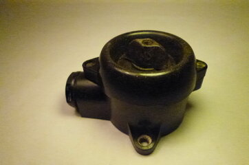

Nönö :snooty:
In diesem Falle dann lieber mit fast 0,- Kosten den Schalter optimieren...
-oder für einen Pfennigbetrag einen guten alten und auf altertümliche Art zu betätigenden unkaputtbaren seperaten Schalter (da gibt es so ein ganz neues Material, nennt sich Bakelit:wub:)
... anstatt ein zusätzliches im grunde unnötiges elektronisches Bauteil, welches auch noch kaputtgehen oder fehlerhaft funktionieren kann.
