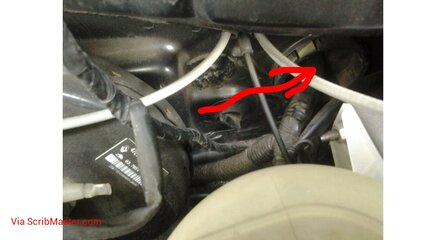

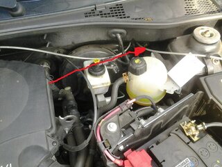

Ich hab bei meinem das Kabel hierdurch gemacht (gelber Pfeil). Den Stopfen kann man einfach rausdrehen und dann ein loch für ein Kabel durch bohren.. einfacher gehts nicht.

Hoffentlich verbirgt sich hinter "Moin83" nen Mädel (ich schätze aber nicht), den für den Tip könnt ich dich gerade knutschen :lol:
Kaum hatte ich das Bild gesehen, bin ich rausgestürzt, um nachzuschauen (
dachte schon, ich wolle ihr im Vorgarten beim gärtnern helfen :huh: ts...ts...ts... :naughty: )
Tatsächlich. Aber Achtung!!! Ne viertel-Umdrehung und ich hatte das Ding sofort in der Hand. Also aufpassen beim rausschrauben. Direkt vom Motorraum sieht man die Dämm-Matte (oder DAS , was sich die Dacia-Kaufmänner seinerzeit drunter vorgestellt hatten :D ) Von Innen ist das Loch hinter/oberhalb des Kupplungspedales. Ein paar Kabel kann man dort per Kabelbinder am Kabelbaum mit Kabelbindern fixieren, der ja direkt daneben ist. Schiebt man die Matte mit dem Finger etwas zur Seite, sieht man direkt das Loch und kann sogar den Kühlwasserbehälter dahinter gut erkennen.....
